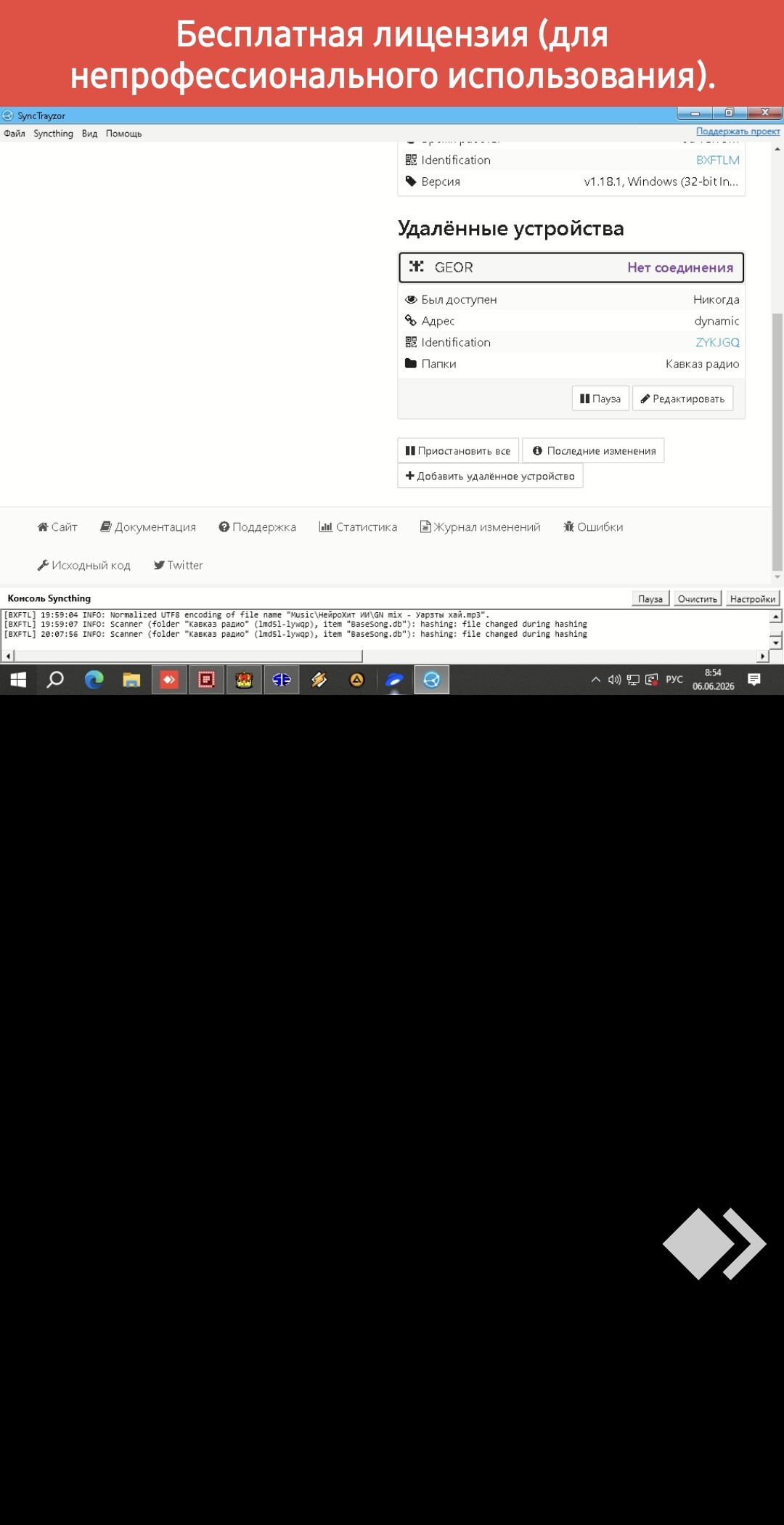

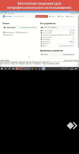

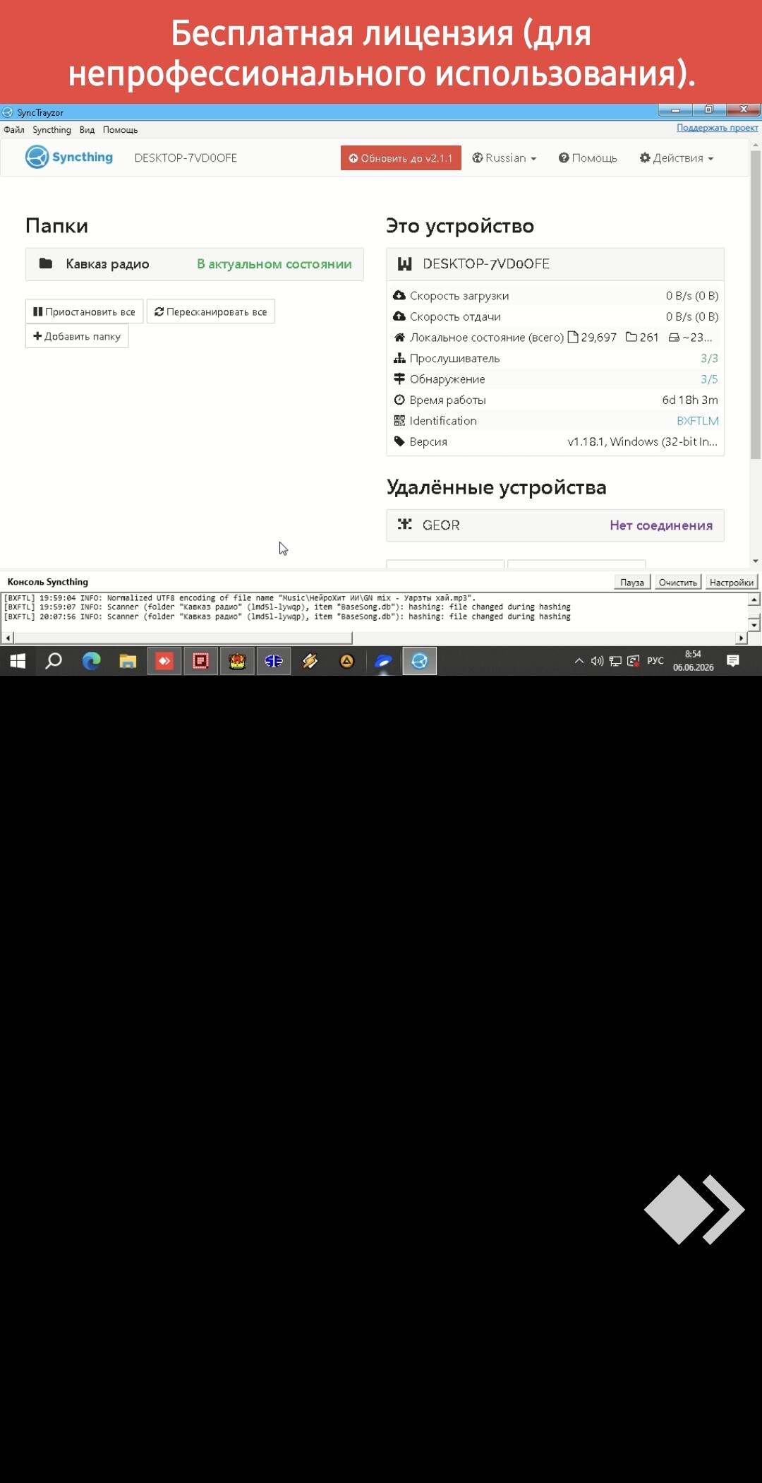

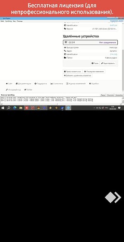

Здравствуйте с 22 мая перестало работать синхронизация между двумя компьютерами по сети.
пишет нет соединения. или не подключено.или пишет ОСтановлен. что делать.
Hello, since May 22, synchronization between two computers over the network has stopped working. it says there is no connection. or it says not connected. or it says Stopped. what should I do?
First, show us screenshots. I’m guessing that the Remote Device is showing as disconnected? And one or more Folders are showing as Stopped?
Can you ping from one Syncthing Device to the other? Are the Devices finding each other via Local Discovery, Remote Discovery, or are the neighbors configured with the other’s IP address? Are the Devices on the same side of firewalls?

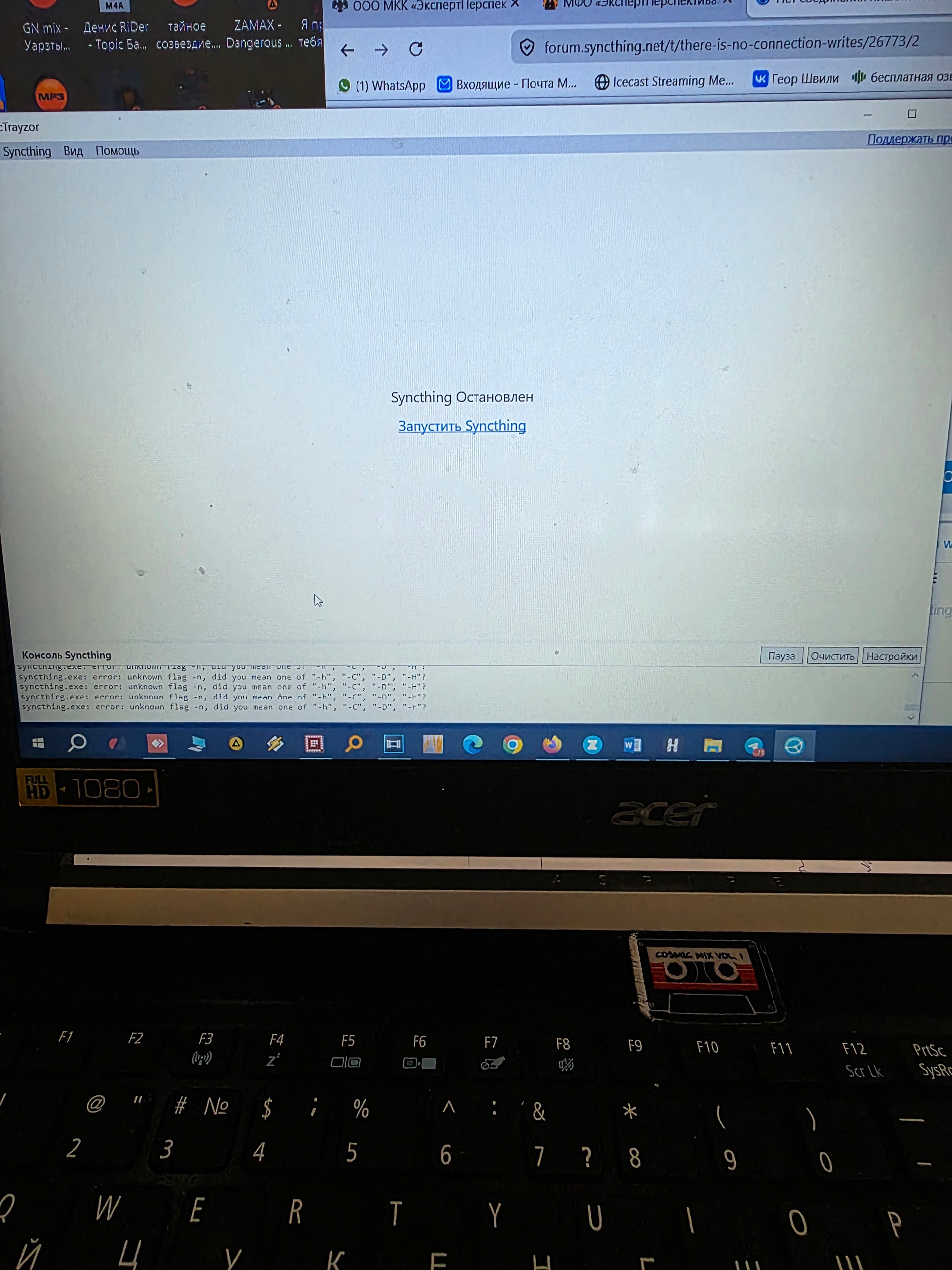

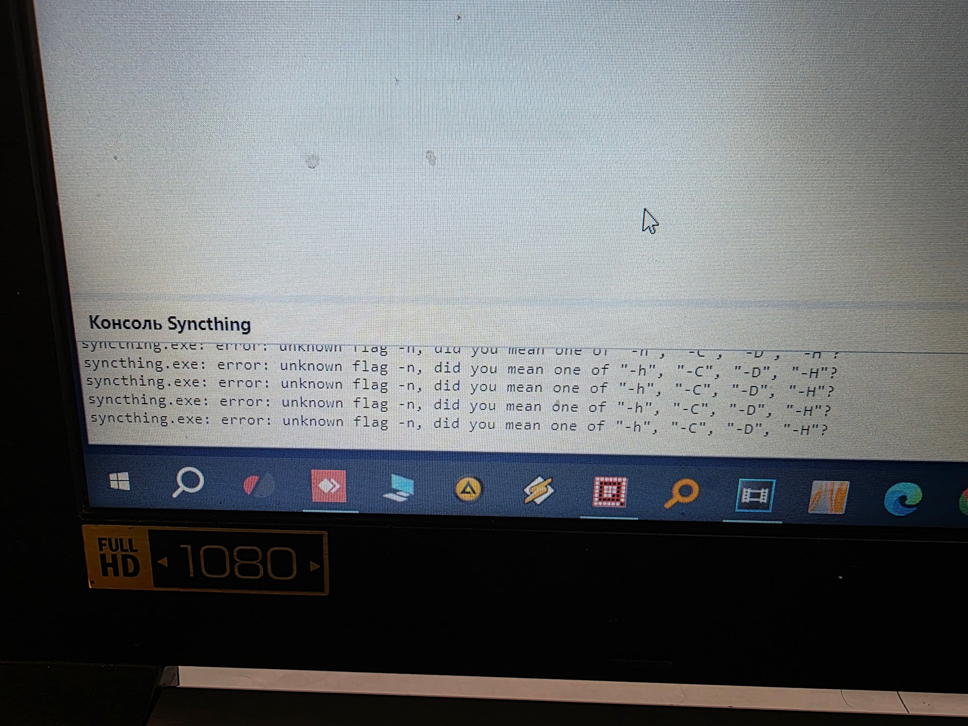

ТЕПЕРЬ НЕ ЗАПУСКАЕТСЯ ДАЖЕ. УДАЛЯЛ НОН НЕ ПОМОГЛО
ЯЛ И ВСЁ РАВНО НЕ ПОМОГЛО
Я НЕ СОВСЕМ ПОНИМАЮ КАК ПРОВЕРИТЬ ОБНАРУЖЕНИЕ.Я ИХ НАСТРАИВАЛ ПО ОДИНАКОВОМУ ПУТИ. ОДНА ПАПКА. АЙДИ. ОБОИХ устройств. РАНЬШЕ ЕСЛИ Я ДОБАВЛЯЛ АЙДИ ТО ДРУГОЙ КОМПЬЮТЕР ПОКАЗЫВАЛ ЧТО ХОЧЕТ ДОБАВИТЬСЯ СЕЙЧАС ЭТОГО НЕТ. Я ЗАНОВО ХОТЕЛ НАСТРОИТЬ И ДРУГ ДРУГА НЕ ВИДЯТ .Я НЕ ЗНАЮ КАК ПРОВЕРИТЬ ПИНГ. I DID NOT QUITE HOW TO CHECK THE DETECTION. I CONFIGURED THEM ON THE SAME WAY. ONE FOLDER. AIDY. BOTH devices. EARLIER IF I ADDED THAT OTHER COMPUTER SHOWED THAT I WANTED TO ADD NOW THIS. I WANTED TO CONFIGURE AND DO NOT SEE EACH OTHER. I DON’T KNOW HOW TO CHECK PING
You need to update SyncTrayzor.
